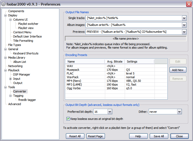

Auf der Einstellungsseite Preferences | Tools | Converter lassen sich einige Vorsteinstellungen für das Konvertieren von Audiodateien treffen:
user posted image
Namensschema
Im Bereich Output File Names stellen Sie den zu erzeugenden Dateinamen ein, den Sie frei anhand des Dateinamens oder der Tags der Ausgangsdateien bestimmen können. Verwendet wird dazu Titleformatting. Das Schema neben Single tracks bezieht sich auf einzelne Dateien. Album images wird beim Zusammenführen von mehreren Dateien verwendet (siehe Abschnitt "Konvertieren von Audiodateien"), und Previews beim Erstellen von Vorschaudateien. In den meisten Fällen wird wahrscheinlich die erste Einstellung für Sie von Bedeutung sein.
Die Voreinstellung [%list_index% ]%title% nummeriert die erzeugten Dateien durch und versieht sie mit den Titeln der Quelldateien. Sollen die alten Dateinamen beibehalten werden, dann reicht die Eingabe von %filename%. Beim Trennen von Image-Dateien mit CUE-Sheets empfiehlt sich eine explizite Angabe der Tags, wie z.B. %tracknumber%. %title%. Auch andere Einstellungen wie etwa %artist% - %title% wären denkbar. Komplette Ordnerstrukturen können Sie erzeugen, indem Sie die einzelnen Ordnernamen durch umgekehrte Schrägstriche (Backslashes) trennen, z.B. %artist%\'['%date%']' %album%\%tracknumber%. %title%.
Encoding Presets
Um schnell zwischen häufig verwendeten Encodern und Einstellungen wechseln zu können, bietet foobar2000 sogenannte Encoding Presets an. Einmal konfiguriert, müssen Sie beim Aufruf des Converters nur noch das gewünschte Preset auswählen. Von Haus aus werden einige Vorstellungen zur Verfügung gestellt, die bereits die wichtigsten Formate abdecken und unseren Empfehlungen entsprechen.
Neue Einträge können Sie über Add new hinzufügen, und vorhandene über einen Doppelklick oder die Schaltfläche Edit bearbeiten. Es öffnet sich dabei ein Fenster, in dem die gewünschte Qualitätsstufe bequem über einen Schieberegler ausgewählt werden kann, wie in diesem Screenshot am Beispiel von LAME zu sehen. foobar2000 beschränkt sich an dieser Stelle meist auf die VBR-Modi (variable Bitraten) der einzelnen Audioformat, denn diese sind auf höchste Qualität hin optimiert und bieten sich für die meisten Anwendungsszwecke an. Natürlich kann ein Audioformat unter den Presets mit unterschiedlichen Einstellungen mehrfach vertreten sein.
Wenn Sie benutzerdefinierte Einstellungen oder Encoder verwenden möchten, für die keine Voreinstellungen angeboten werden, dann wählen Sie unter Encoder den Eintrag Custom aus. Dort können Sie, wie dieser Screenshot zeigt, sämtliche Einzelheiten wie etwa die zu übergebenden Parameter kontrollieren und natürlich auch verändern.

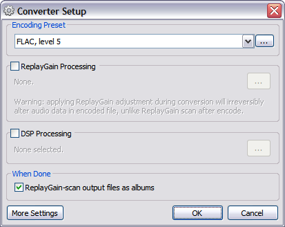

Es öffnet sich das Fenster Converter Setup:
user posted image
Unter Encoding Preset können Sie das Zielformat sowie die zu verwendende Einstellung auswählen. Bei Bedarf lässt sich über die Schaltfläche "..." ein weiteres Fenster öffnen, in dem Sie die Qualitätsstufe bequem über Schieberegler auswählen können, wie in diesem Screenshot am Beispiel von LAME zu sehen.
Zusätzlich können Sie eine eine Lautstärkeanpassung und DSP-Komponenten hinzuschalten. Während die unter ReplayGain Processing und DSP Processing getroffenen Einstellungen direkt auf die temporär während des Konvertiervorangs erstellten WAV-Dateien angewandt werden und die erzeugten Dateien damit direkt modifizieren, wirkt sich die dritte Option ReplayGain-scan output files as albums nur auf die ReplayGain-Tags der fertigen Dateien aus.
Falls Sie den Befehl Generate previews ausgewählt haben, dann haben Sie hier zusätzlich die Wahl, die Größe der Vorschaudateien durch Auswahl von Album percentage auf einen bestimmten Prozentsatz des gesamten Albums festzulegen - kürzere Tracks nehmen darauf weniger Platz in der gesamten Datei ein als längere - oder jedem Track über Fixed track length die gleiche Länge zuzuteilen.
Nach einem Klick auf OK werden die Dateien konvertiert. Die Tags der Quelldateien werden dabei automatisch übernommen.

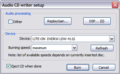

Audio-CDs brennen
Zum Brennen von Audio-CDs direkt aus dem Player heraus wird eine zusätzliche Komponente CD burning support zum Download angeboten, die über den Kontextmenübefehl Convert | Write Audio CD aufgerufen werden kann.
user posted image
Voraussetzung ist jedoch, dass das kostenpflichtige Brennprogramm Nero installiert ist.
Als kostenlose Alternative können wir die Software Burrrn empfehlen, die mit allen auf AudioHQ vorgestellten Formaten zusammenarbeitet.
