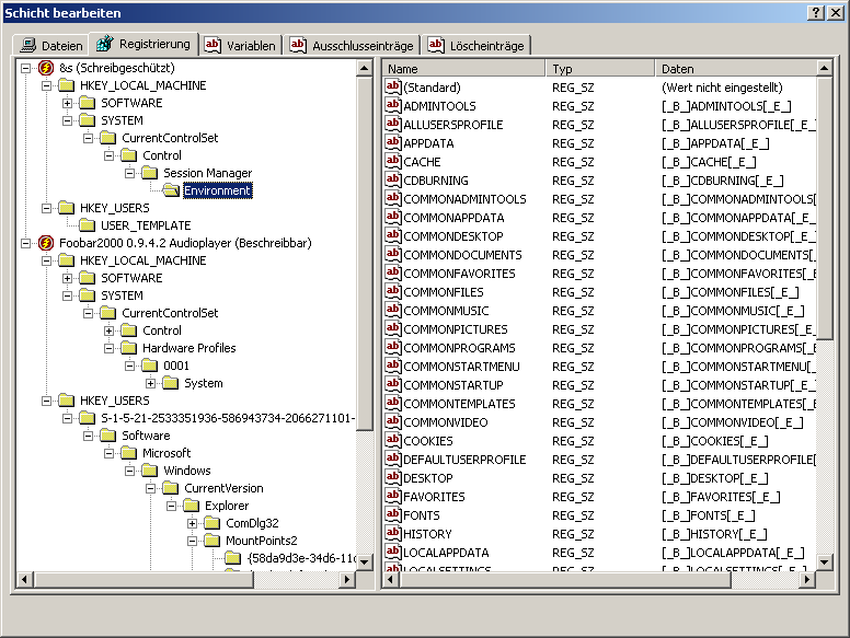

Die einzelnen in die Pakete eingespielten Dateien wie auch Registry-Einträge können übrigens über die "Erweiterten Schichteigenschaften" eingesehen und sogar bearbeitet werden.
