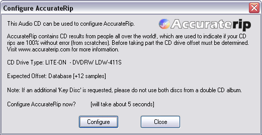

Um das korrekte Offset zu ermitteln, müssen Sie EAC starten und eine der Datenbank bekannte CD einlegen. Natürlich sind nicht alle CDs dort registriert, so dass etwas Glück und Geduld erforderlich sind. Probieren Sie also einfach Ihre CDs durch, bis das folgende Fenster erscheint, welches Sie dazu auffordert, das Laufwerk mit Hilfe dieser CD zu konfigurieren.
user posted image
Klicken Sie auf Configure. Wenn alles klappt, dann erscheint folgendes Fenster, und Sie haben die Offset-Korrektur erfolgreich eingerichtet:

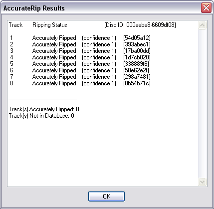

Nachdem das Rippen abgeschlossen wurde und Sie das Fenster Status and Error Messages mit einem Klick auf OK geschlossen haben, werden die Checksummen mit denen in der AccurateRip-Datenbank verglichen und das Ergebnis angezeigt.
user posted image
Steht hinter jedem Track "Accurately Ripped", dann stimmen Ihre Ergebnisse mit denen eines anderen Nutzers und Besitzers der gleichen CD überein und Sie haben neben dem ohnehin schon sehr guten Secure Mode eine zusätzliche Sicherheit dafür, dass EAC richtig eingerichtet wurde und korrekt arbeitet. Bitte beachten Sie, dass AccurateRip nur für als separate Tracks ausgelesene CDs und nicht für Images verwendet werden kann.
Werden dagegen Fehler gemeldet, dann stimmt Ihre Version nicht mit dem eines anderen AccurateRip-Benutzers überein. Allerdings bedeutet dies nicht automatisch, dass Ihre Version fehlerhaft ist, denn schließlich kann ja auch ein anderer Benutzer Resultate trotz Lesefehler übermittelt oder Fehler bei den EAC-Einstellungen gemacht haben, die dazu geführt haben, dass Lesefehler nicht gemeldet wurden.
