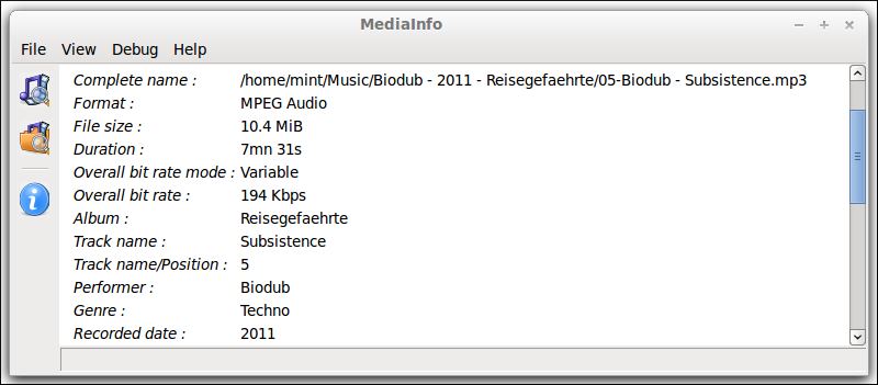

Converter
Im Gegensatz zum File Browser muß die bereits im Player enthaltene Converter-Erweiterung nicht mehr nachträglich installiert werden. Andererseits sollte man aber noch einmal überprüfen, ob alle Frontends (flac, lame, musepack-tools, vorbis-tools) für die von uns favorisierten Audio-Codecs installiert wurden, weil dies vorausgesetzt wird.
Der Aufruf erfolgt - so, wie man es von foobar2000 kennt - per Rechtsklick auf die vorher markierte Auswahl des aktiven Playlistfensters.
Das daraufhin erscheinende Menü erlaubt diverse Anpassungen, bis hin zu persönlich bevorzugten Codeceinstellungen. (Hinweis: Der Zugriff auf die Hilfe-Funktion für Dateinamen-Schemata oder ähnliches ist nur bei bestehender Internetverbindung möglich.)
Ein Wermutstropfen ergab sich leider beim Dateinamen-Schema %f (Dateiname), da hier - im Gegensatz zum beim Screenshot benutzten Schema %n-%a - %t (Nummer-Künstler - Titel) - das Format des Ausgangsmaterials in den Dateinamen miteinbezogen wurde. (›Beispiel.flac‹ ergab ›Beispiel.flac.mp3‹.)
Fazit
Trotz des gerade angesprochenen, jedoch umschiffbaren Mankos sollte man nicht vergessen, daß die Einstellungen des Plugins auch eine Übernahme der Verzeichnisstruktur erlauben, weshalb bei Zufriedenheit mit den angebotenen Funktionen auf ein zusätzliches Transcodierungsprogramm verzichtet werden kann.
