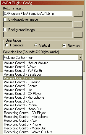

Mit dem Programm Samurize soll man sich einen Lautstärkeregler in die Taskleiste legen können, allerdings benötigt das etwas Einarbeitungszeit. Falls ich die zeit mal finde(oder eine konkretere Anleitung) schreib ich hier wie ich es gemacht habe.

Kräg,23.10.2005, 13:32 schrieb:
Mit dem Programm Samurize soll man sich einen Lautstärkeregler in die Taskleiste legen können ...
Das ist korrekt und das Plugin heisst: Visual Volume Slider. Damit kann man alle Ausgaben der Soundkarte steuern. Noch im Beta-Stadium - funktioniert aber einwandfrei. Beachte bitte den Thread dazu, wo man bereits ein Plugin mit noch mehr Einstellungen downloaden kann.
http://www.samurize.com/userfiles/8461/PBox.gif
