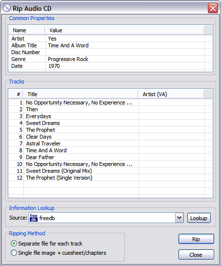

P.S.: Gibt es eine Möglichkeit - so als Zwischenlösung - eine CD komplett in einer Datei als flac zu komprimieren ?

Ja. Bei foobar2000 entscheidest du dich dazu im Dialogfenster Rip Audio CD für Single file image + cuesheet/chapters (erzeugt eine FLAC-Datei mit integriertem CUE-Sheet), bei EAC verwendest du den Befehl Action | Copy Image & Create CUE Sheet (erzeugt eine separate .cue-Datei).
Nur wirst du damit bei deinem Hardwareplayer insofern wieder an Grenzen stoßen, als dass sich die einzelnen Tracks wahrscheinlich nicht anwählen lassen werden.
