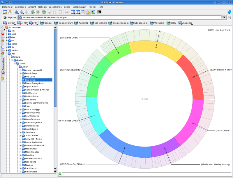

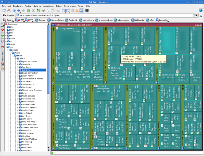

2.1 Konqueror-interne Lösung Dateigrößen-Ansicht
Zum einen ist eine Funktion der grafischen Darstellung des Platzverbrauchs bereits im KDE Dateimanager Konqueror intergriert. Dazu geht man einfach in das Verzeichnis, von dem er rekursiv scannen soll, und wähl dann im Menü unter Ansicht -> Anzeigemodus Dateigrößen-Ansicht aus. Alternativ gibt es in der Symbolleiste auch ein schnell erreichbares Icon für diese Funktion.
https://www.audiohq.de/articles/speicherplatz/filelight_4.png
Seit KDE 3.2 im Konqueror integriert: Die Dateigrößen-Ansicht
Das gute an dieser Lösung ist, dass man auf jeden Block (=Datei) rechtsklicken kann und Zugriff auf die üblichen, aus anderen Ansichten bekannten, Funktionen (wie löschen, editieren etc.) von Konqueror erhält.

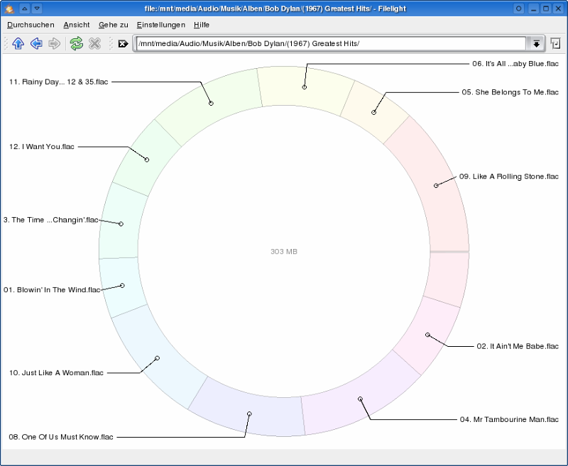

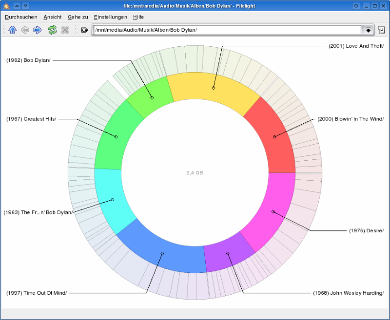

2.2 Filelight
Ein weiteres Programm für diese Zwecke nennt sich Filelight. Es wurde unter der GPL veröffentlicht und steht somit kostenlos und quellcodeoffen zur Verfügung.
https://www.audiohq.de/articles/speicherplatz/filelight_2.png
https://www.audiohq.de/articles/speicherplatz/filelight_1.png
Filelight lässt sich sowohl als eigenständiges Programm ausführen (siehe die beiden Bilder oben), integriert sich in der aktuellen Version aber auch per KParts-Technologie in den Konqueror, sodass es auch von dort aus schnell als Ansichtsmodus verfügbar ist.
https://www.audiohq.de/articles/speicherplatz/filelight_3.png
Update: Seit Version 1.0-beta4 werden nun die KIO-Protokolle von KDE für die Darstellung unterstützt. Das heißt, dass man sich nun beispielsweise auch auf FTP-Servern, in Archiven u.s.w. die Dateigrößen so darstellen lassen kann.

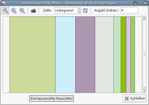

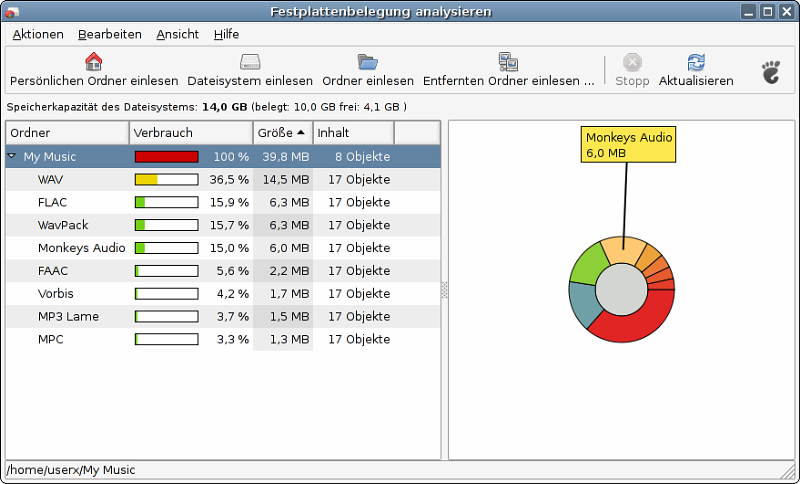

2.3 Baobab
Für den Gnome Desktop gibt es auch noch das Programm Baobab, welches inzwischen Bestandteil der Gnome-utils ist. Es kann z.B. bei Ubuntu unter Zubehör über den Punkt Festplattenbelegung analysieren aufgerufen werden.
Ähnlich wie bei vielen der bereits vorgestellten Anwendungen gibt es auch hier ein Fenster, welches den Platzverbrauch mit Hilfe einer Torten-Grafik darstellt.
https://www.audiohq.de/articles/speicherplatz/baobab_01.png

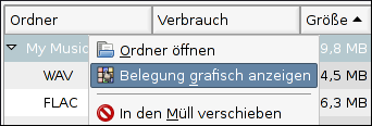

Wenn man im linken Fenster ein Verzeichnis mittels Rechtsklick markiert, öffnet sich ein kleines Menü, das erst einmal den direkten Zugriff auf den Ordnerinhalt mittels des Dateimanagers Nautilus ermöglicht. Ausserdem stehen ein alternativer Grafik-Modus oder eine Löschfunktion zur Verfügung.
https://www.audiohq.de/articles/speicherplatz/baobab_02.png
Verharrt der Mauszeiger im Grafik-Modus über einer der Farbflächen, wird unten eine kurze Information eingeblendet. Per Rechtsklick ist hier ebenfalls der direkte Dateizugriff möglich.
https://www.audiohq.de/articles/speicherplatz/baobab_03.png

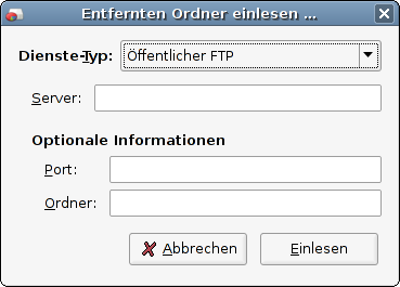

Über den Button Entfernten Ordner einlesen... kann man dann übrigens z.B. auch noch auf einen Server, Windows-Freigaben o. ä. zugreifen.

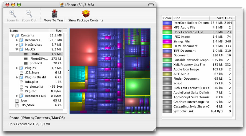

3. MacOS X.
Auch Nutzer von MacOS X stehen Tools mit ähnlicher Funktionsweise zur Verfügung.
Da ich keinen Mac besitze, konnte ich das Programm aber leider nicht ausprobieren. Das Tool nennt sich Disk Inventory X und wurde ebenfalls unter der GPL veröffentlicht.
https://www.audiohq.de/articles/speicherplatz/main.png
(mit Erlaubnis des Autors skalierte Version des ursprünglichen Screenshots. Danke, Tjark! :) )

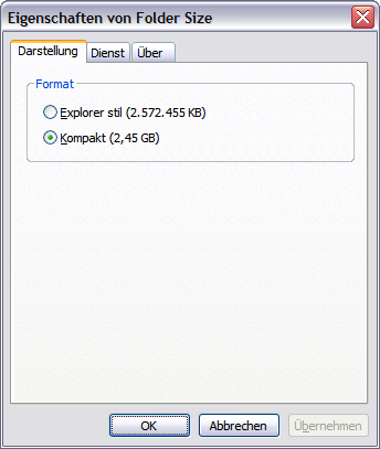

Ich habe mit FolderSize ein kleines OpenSource-Tool entdeckt, das einen etwas anderen Ansatz als die vorangegangenen Vorstellungen wählt, auf eine graphische Aufbereitung völlig verzichtet, sich aber dennoch als nützlich erweisen könnte.
Folder Size fügt sich nahtlos als zusätzliche Spalte "Grösse" in den Windows Explorer ein, in der wie gewohnt die Dateigrößen und zusätzlich die Gesamtgrößen von Ordnern angezeigt werden. Auf Wunsch kann dabei die Einheit automatisch angepasst werden; die von Windows noch verwendete Einheit Kilobyte ist heute in vielen Fällen nicht mehr zeitgemäß, das Programm zeigt je nach Größe eine sinnvolle Einheit wie MB oder GB an.
Dazu wird ein Hintergrunddienst FolderSizeSvc.exe installiert, der die Ordnergrößen in einem Cache speichert. So stehen sie nach einem einmaligen Scannen beim Aufruf eines Ordners permanent zur Verfügung. Die Aktualisierung geschieht im Hintergrund, während man wie gewohnt sofort und ohne Verzögerungen mit dem Explorer arbeiten kann. Festplattenzugriffe anderer Anwendungen werden registriert und der Scanvorgang dementsprechend unterbrochen. Der Dienst steht nach einem Neustart automatisch zur Verfügung, Eilige können darauf verzichten und einmalig die FolderSizeSvc.exe manuell starten.
Nach der Installation tauscht der Benutzer einfach die alte Spalte "Größe" über das Explorer-Menü Ansicht | Details auswählen gegen die neue Spalte "Grösse" aus. Um diese Änderung anschließend für alle Ordner zu übernehmen, klickt man unter Extras | Ordneroptionen | Ansicht auf die entsprechende Schaltfläche.
Die oben genannte automatische Anpassung der Einheiten lässt sich über die Kategorie "Folder Size" innerhalb der Systemsteuerung festlegen (Screenshot). Bei sehr inhomogenen Dateigrößen kann diese Variante aber auch verwirren, da man im Gegensatz zu festen Einheiten nicht sofort die größeren Dateien anhand der Länge der Größenangabe erkennt, sondern zunächst auf die Einheiten schauen muss.
