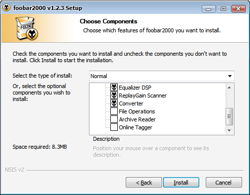

Einige Komponenten sind im foobar2000-Setup enthalten, jedoch standardmäßig deaktiviert. Dazu gehören zum Zeitpunkt des Verfassens dieser Anleitung: File Operations zum Umbenennen und Verschieben von Dateien, Archive Reader zum Lesen von RAR- und ZIP-Archiven, sowie der Online Tagger, der auch beim Rippen von Audio-CDs zur Anwendung kommt.
Um diese Komponenten später zu installieren, laden Sie foobar2000 erneut herunter und wählen Sie während der Installation auf der Seite Choose Components die gewünschten Einträge aus:
https://www.audiohq.de/articles/foobar/components/setup-choose-components.png
Sie können dabei die zuvor installierte Version noch einmal drüber installieren.
