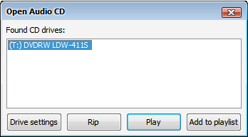

Legen Sie eine Audio-CD ein und rufen Sie den Menübefehl File | Open Audio CD auf:
Im sich öffnenden Fenster wählen Sie das zu verwendende Laufwerk aus:
Anschließend müssen Sie das Laufwerk einmalig über die Schaltfläche Drive Settings konfigurieren:

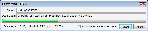

Nach einem Klick auf Convert beginnt der Auslese- und Konvertiervorgang:
