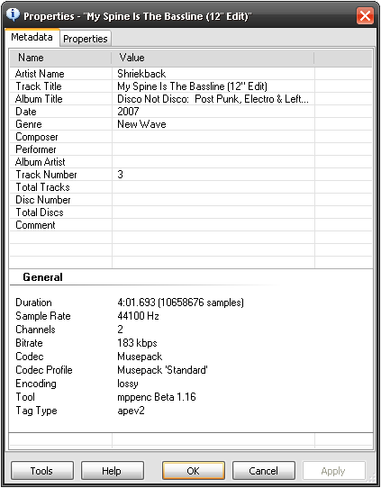

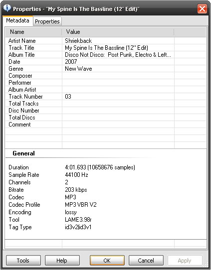

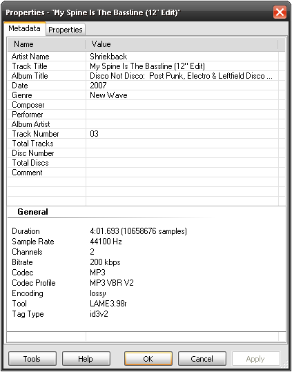

Als Ausgangspunkt diente mir der Titel "My Spine Is The Bassline (12" Edit)" von Shriekback, welchen man auf dem Sampler "Disco Not Disco:  Post Punk, Electro & Leftfield Disco Classics 1974-1986" (Strut/!K7) finden kann, da er, wie die ganz Schnellen bereits richtig kombiniert haben dürften, zwei wichtige Voraussetzungen erfüllte: Zum einen tauchen bei den Metadaten Sonderzeichen auf und zum anderen hat der Album-Name eine gewisse Überlänge.
Den Track-Nummern füge ich wegen einer aus Bequemlichkeit immer noch benutzten älteren EAC-Version nach jedem Rip mit Mp3tag grundsätzlich eine führende Null hinzu, weshalb man sich nicht wundern sollte, warum die Screenshots der jeweiligen Auswertung dementsprechend aussehen. Als unbeabsichtigter Nebeneffekt ergab sich daraus, dass ich somit auch überprüfen konnte, ob diese (eher unwesentliche) Information ebenfalls übernommen wurde. (Seit EAC 0.95 beta 3 dürfte sich die zusätzliche Bearbeitung der Track-Nummern m.W. erledigt haben.)
Manche Programme bieten die Möglichkeit an, während der Transcodierung auch ReplayGain-Tags zu setzen. Diese Funktion habe ich nicht getestet, da die meisten Portables die daraus resultierende Information (bisher) nicht auswerten können, es sei denn, das entsprechende Gerät konnte mit Rockbox - auch im Hinblick auf die Musepack-Wiedergabefähigkeit - aufgewertet werden. Flexibles Tagging spielte wegen ähnlicher Gründe ebenfalls keine Rolle für mich.
Der Test erfolgte unter Windows XP SP2 bzw. SP3. Als "Überprüfungs-Tool" diente mir foobar2000.

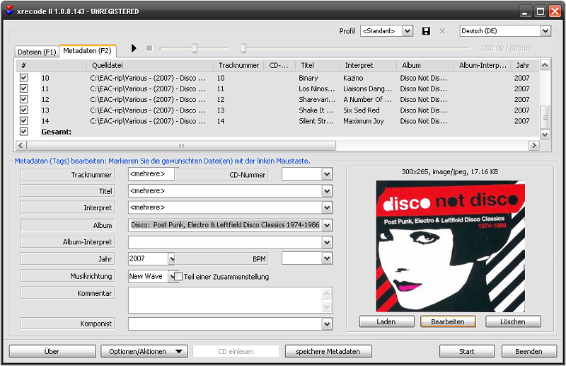

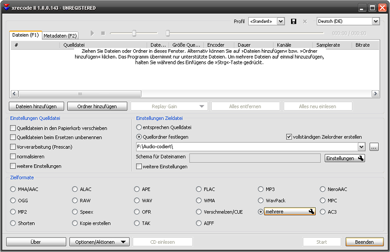

* xrecode II 1.0.0.143 (ab Windows XP 32- & 64-Bit)

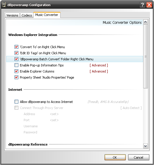

Beim Reiter Music Converter kann man noch den Punkt 'dBpoweramp Batch Convert' Folder Right Click Menu aktivieren, was die Konvertierung mehrerer Ordner erlaubt. Leider können nur die Inhalte der Ordner gesammelt werden, eine Spiegelung der Ordnerstruktur ist erst mit einer der Vollversionen möglich.
https://www.audiohq.de/articles/audiotranscodierung-windows/dbpoweramp/03-dbpa.png

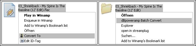

Wenn man Wert auf Desktop-Icons legt, muss man diese beispielsweise über Start | Alle Programme | dBpowerAMP Music Converter | ... entsprechend als Verknüpfung anlegen.
https://www.audiohq.de/articles/audiotranscodierung-windows/dbpoweramp/04-dbpa.png
Transcodierung
Hinterher kann man per Doppelklick auf dBpoweramp Batch Converter oder dBpoweramp Music Converter das Programm mit der gewünschten Funktion aufrufen oder man navigiert mit dem Dateimanager der Wahl in das entsprechende Musik-Verzeichnis und ruft das Programm per Rechtsklick auf die markierten Dateien oder Ordner auf.

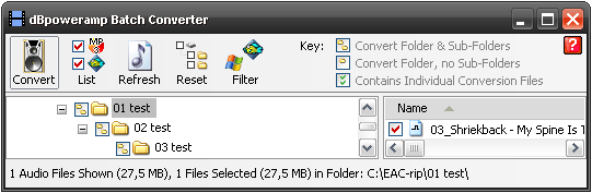

Hat man  dBpoweramp Batch Convert(er) gewählt, öffnet sich ein Navigationsfenster, in dem Ordnerinhalte an- oder abgewählt werden können, wobei man, wie bereits erwähnt, im Hinterkopf behalten sollte, dass eine Spiegelung der Verzeichnisstruktur erst mit einer Vollversion möglich ist.
https://www.audiohq.de/articles/audiotranscodierung-windows/dbpoweramp/06-dbpa.png

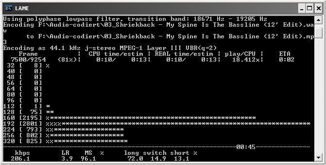

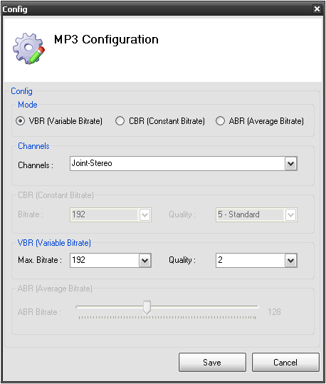

Ein Klick auf Convert ermöglicht den Zugriff auf die Codec-Einstellungen. Hat man bei den markierten Dateien Convert To gewählt, geschieht das Gleiche. Hier kann dann auch das Ausgabeverzeichnis festgelegt werden. Unter Options: können noch über Add zusätzliche Funktionen hinzugefügt werden, falls man die entsprechenden Plugins installiert hat. In diesem Fall hatte ich für den Screenshot die ebenfalls auf der Codec Central-Seite unter 'Utility Codecs for Music Converter' erhältliche ReplayGain-Erweiterung aktiviert, bei der per Settings Track- oder Album-Gain ausgewählt werden können. Die Entfernung dieses Eintrages ist mittels Rechtsklick und dem daraufhin zugänglichen Befehl Remove Selected möglich.
https://www.audiohq.de/articles/audiotranscodierung-windows/dbpoweramp/07-dbpa.png
(LAME)
https://www.audiohq.de/articles/audiotranscodierung-windows/dbpoweramp/08-dbpa.png
(Musepack)
https://www.audiohq.de/articles/audiotranscodierung-windows/dbpoweramp/09-dbpa.png
(Vorbis) (Lancer-Version)
Ein abschliessender Klick auf Convert >> startet die Transcodierung ins gewünschte Format. Über den unscheinbaren Pfeil-Button in der linken unteren Ecke des Verlaufsfensters gelangt man übrigens in ein Sub-Menü, in dem dann noch festgelegt werden kann, wie sich das Programm nach vollzogener Konvertierung verhalten soll.

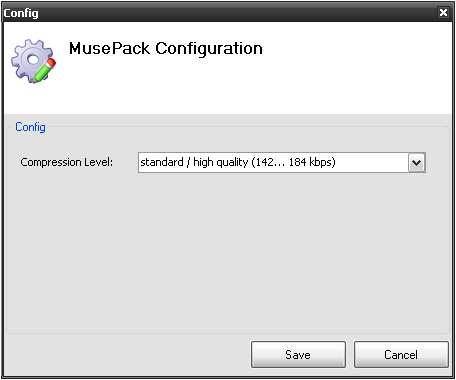

Test

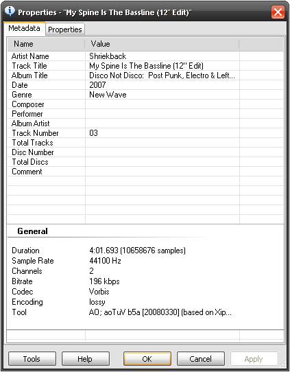

Die Ergebnisse sahen in foobar2000 folgendermassen aus:
https://www.audiohq.de/articles/audiotranscodierung-windows/dbpoweramp/11-dbpa.png
(LAME)

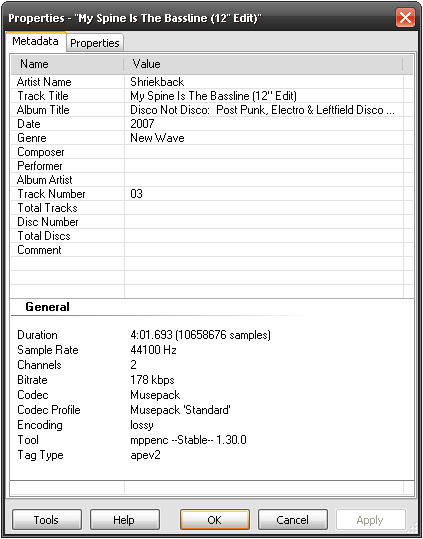

https://www.audiohq.de/articles/audiotranscodierung-windows/dbpoweramp/12-dbpa.png
(Musepack)
https://www.audiohq.de/articles/audiotranscodierung-windows/dbpoweramp/13-dbpa.png
(Vorbis)
Fazit

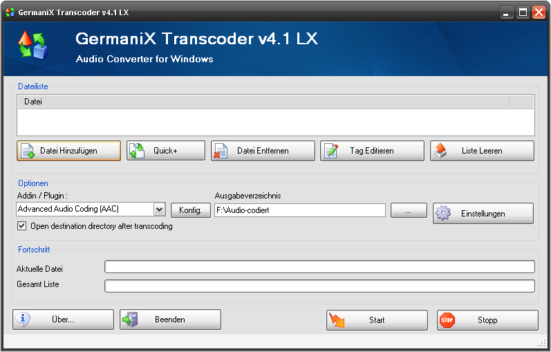

GermaniX Transcoder v4.1 LX (aka GX::Transcoder) (ab Windows 98)

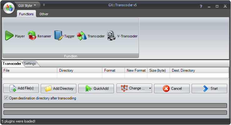

Um diese Freeware benutzen zu können, muss das .NET Framework ab Version 2.0 installiert sein. Im Gegensatz zu älteren Versionen hat sich bei der Benutzeroberfläche inzw. einiges zum Positiven hin verändert.
https://www.audiohq.de/articles/audiotranscodierung-windows/gxtranscoder/01-gx.png
Der Autor scheint aber mit dem Aussehen bzw. der Funktionalität der Version 4.1 noch nicht recht zufrieden zu sein, weshalb Version 5 dann schon wieder etwas anders ausschaut.
https://www.audiohq.de/articles/audiotranscodierung-windows/gxtranscoder/02-gx.png
Dagegen ist ja auch erst einmal nichts einzuwenden, wenn das Ergebnis letztlich überzeugt. Doch genau da fangen die Schwierigkeiten bei diesem Programm an, weshalb ich mich nur knapp zu den Einstellungen äussern möchte.

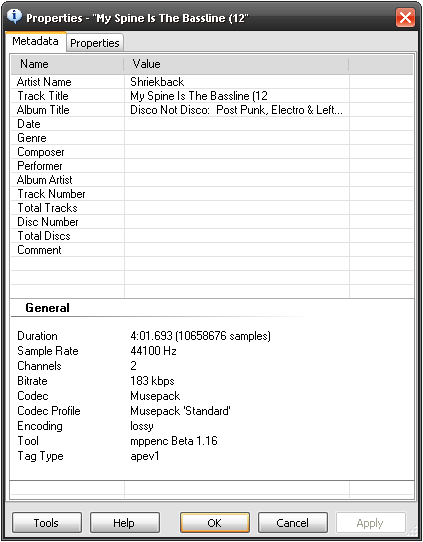

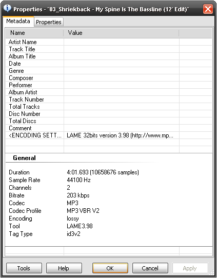

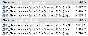

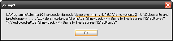

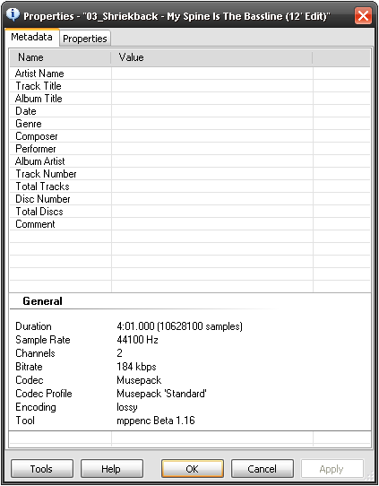

Während der Auswertung mit foobar2000 fielen mir erst einmal zwei Dinge unangenehm auf: Zum einen bewegte sich die Anzeige der LAME-Bitrate ohne grosse Veränderungen immer um die 192 kbps herum, zum anderen staunte ich während des Öffnens über die Grösse der Vorbis-Datei. Das nun folgende Bild mag den letztgenannten Punkt verdeutlichen:
https://www.audiohq.de/articles/audiotranscodierung-windows/gxtranscoder/06-gx.png

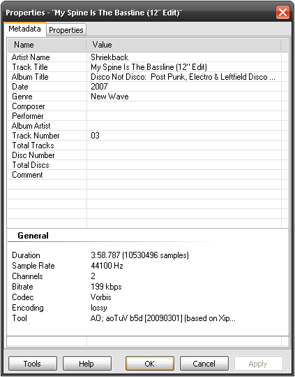

Hinterher sah ich mir an, ob die Tags übernommen wurden:
https://www.audiohq.de/articles/audiotranscodierung-windows/gxtranscoder/07-gx.png
(LAME)
https://www.audiohq.de/articles/audiotranscodierung-windows/gxtranscoder/08-gx.png
(Musepack)
https://www.audiohq.de/articles/audiotranscodierung-windows/gxtranscoder/09-gx.png
(Vorbis)
Mit dem LAME- und dem Vorbis-Ergebnis war ich soweit zufrieden, das Ergebnis bei Musepack jedoch überzeugte mich nicht.
Fazit
Vom GermaniX Transcoder sollte man derzeit tunlichst die Finger lassen, da mit ihm keine sauberen Ergebnisse möglich sind. Das Tagging der Musepack-Dateien funktionierte nicht richtig, ganz abgesehen davon, dass hier das veraltete APEv1-Format benutzt wird. Die Übergabe der Parameter an den Vorbis-Codec verursachte, gelinde gesagt, erstaunliche Dateigrössen, und die Einstellungen des LAME-Codecs liessen auch zu wünschen übrig. Zufälligerweise hatte ich vorher die Version 4 installiert, die vor der Transcodierung in das MP3-Format noch diesen Dialog zum besten gab:
https://www.audiohq.de/articles/audiotranscodierung-windows/gxtranscoder/10-gx.png
Das könnte dann evtl. erklären, warum das Resultat bei Version 4.1 dementsprechend aussah. (Anmerkung: Bei Version 5 des Programms hatte sich übrigens der weiter oben aufgeführte LAME-Dialog (bisher) auch nicht verändert.)

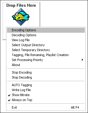

Das Open Source-Tool lamedropXPd wurde speziell für die Erstellung von LAME-MP3-Dateien mittels Drag'n'Drop entwickelt. Es handelt sich dabei um eine ausführbare Datei, die man an einen Ort der Wahl entpacken kann, weshalb hier auch Installationsorgien entfallen. Nach dem Entpacken kann man sich, je nachdem, eine Verknüpfung auf dem Desktop anlegen, deren Benutzung die unscheinbare Programmoberfläche startet.
https://www.audiohq.de/articles/audiotranscodierung-windows/lamedrop/01-lamedrop.png
Einrichtung
Ein Rechtsklick auf selbige öffnet das Einstellungsmenü.
https://www.audiohq.de/articles/audiotranscodierung-windows/lamedrop/02-lamedrop.png

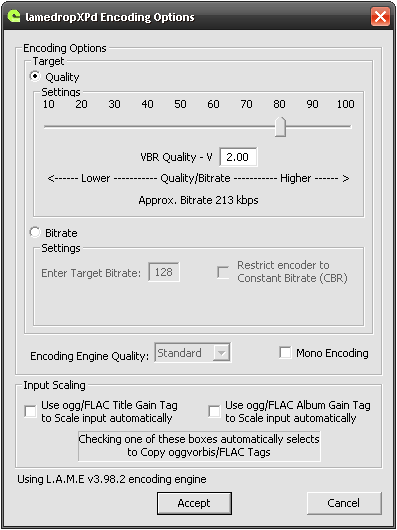

Encoding Options ermöglicht den unkomplizierten Zugriff auf die Codec-Einstellungen. Hier kann auch die Übernahme von Gain-Tags aktiviert werden.
https://www.audiohq.de/articles/audiotranscodierung-windows/lamedrop/03-lamedrop.png

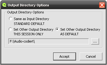

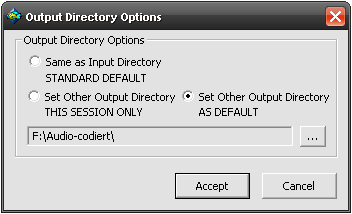

Bei Output Directory legt man das Ausgabe-Verzeichnis fest.
https://www.audiohq.de/articles/audiotranscodierung-windows/lamedrop/04-lamedrop.png

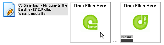

Nun navigiert man mit dem Dateimanager der Wahl in das gewünschte Musikverzeichnis, wo die FLAC-Files per Drag'n'Drop auf das Programm-Fenster gezogen werden können, um die Transcodierung zu starten.
https://www.audiohq.de/articles/audiotranscodierung-windows/lamedrop/06-lamedrop.png
Test

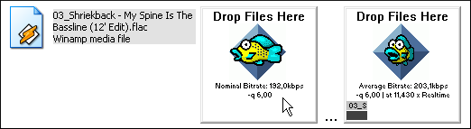

Das funktionierte auch alles ganz wunderbar, aber leider werden (bisher) keine Sonderzeichen beim Tagging übernommen.
https://www.audiohq.de/articles/audiotranscodierung-windows/lamedrop/07-lamedrop.png
Fazit
lamedropXPd ist ein nettes und ressourcensparendes Tool mit einem benutzerfreundlichen Bedienkonzept, das aber z.Zt. wegen des Mankos bei der Übernahme der Tags nur bedingt zu gebrauchen ist.

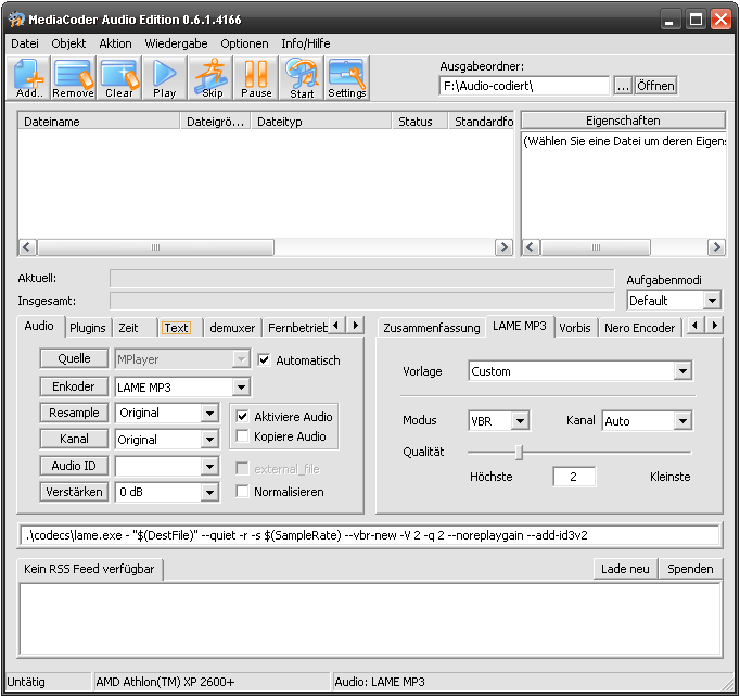

Auch der ebenfalls aus der Open Source-Welt stammende  MediaCoder soll nicht unerwähnt bleiben. Für den Test habe ich die Audio Edition benutzt, welche inzw. mit deutscher Oberfläche betrieben werden kann. Alle relevanten Codecs waren bereits im Installer enthalten.
https://www.audiohq.de/articles/audiotranscodierung-windows/mediacoder/01-mediacoder.png
Einrichtung
Auf dem obigen Screenshot kann man schon den Einstellungsdialog für LAME sehen. Das nun folgende Bild zeigt die Musepack-Einstellungen.
https://www.audiohq.de/articles/audiotranscodierung-windows/mediacoder/02-mediacoder.png

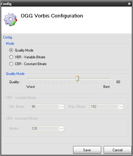

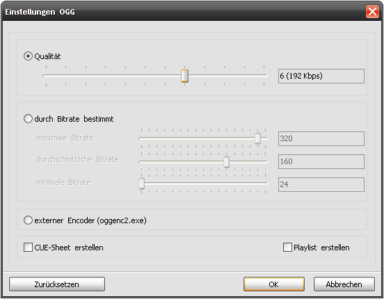

Zum Schluss noch der Vorbis-Dialog.
https://www.audiohq.de/articles/audiotranscodierung-windows/mediacoder/03-mediacoder.png

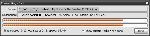

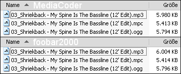

Wegen der Erfahrungen mit dem GermaniX Transcoder habe ich mir als gebranntes Kind nach der Transcodierung zuerst die Dateigrössen angesehen.
https://www.audiohq.de/articles/audiotranscodierung-windows/mediacoder/04-mediacoder.png
Hier gab es für mich erst einmal nichts zu bemängeln, da sich die Differenzen bei den File-Grössen in einem erträglichen Rahmen bewegten. Hinterher überprüfte ich dann die Tags. Das Ergebnis fiel ernüchternd aus, obwohl ich beim Reiter Text (siehe Screenshot ganz oben) Tags transferieren bestätigt hatte.
https://www.audiohq.de/articles/audiotranscodierung-windows/mediacoder/05-mediacoder.png

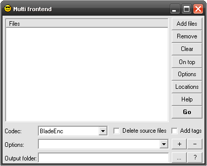

Multi frontend v0.983 beta (ab Windows 95)

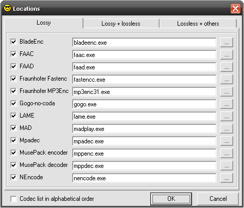

Diese Freeware dient, wie der Name schon vermuten lässt, als Frontend für verschiedenste Codecs. Dabei handelt es sich, wie bei lamedrop- oder oggdropXPd, um eine ausführbare Datei, die keiner Installation bedarf. Wegen des Fehlens der Codecs ist es hier zwar nötig, dass man diese einerseits "zusammensammeln" muss, andererseits jedoch können sie so auch jederzeit ohne grosse Probleme aktualisiert werden.

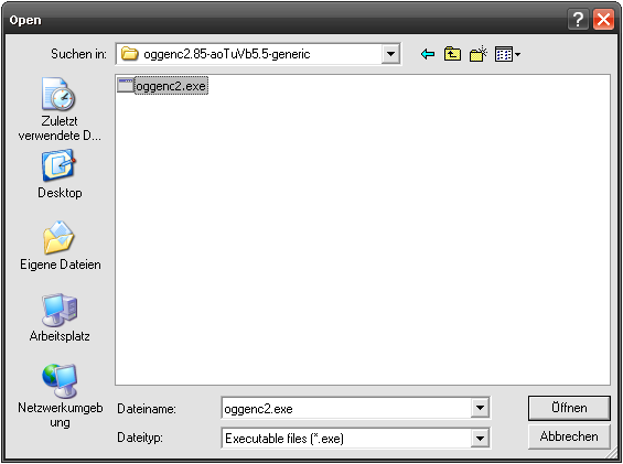

Bevor es mit der Einrichtung weitergeht, sollte man sich erst einmal alle benötigten Komponenten besorgen. Auf der Web-Seite selbst wären das zumindestens Tag und, b.B., die weiter unten bei 'Error' zu findenden Files. Falls auch eine ReplayGain-Bearbeitung gewünscht wird, stehen dafür Links zu den entsprechenden Web-Ressourcen zur Verfügung. Für die Audio-Codecs kann man bei uns unter Audioformate, Encoder und Einstellungen nachschauen. (Anmerkung zu Tag: Der Vollständigkeit halber möchte ich erwähnen, dass es hier noch eine jüngere Version (2.0.52) gibt, die in der Lage ist, MP3s mit APEv2-Tags zu versehen. Mehr dazu später.)
Einrichtung
Nach dem Entpacken des Programms kann man, so gewünscht, von der Multi frontend.exe eine Verknüpfung auf dem Desktop anlegen, oder man lässt das und startet es später direkt aus dem Verzeichnis heraus. Danach müssen noch die Codecs in den Programm-Ordner oder in einen eigens angelegten Unterordner oder einen Ordner der Wahl gelegt werden.

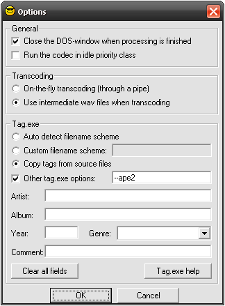

Hinterher startet man das Frontend, um die Punkte Options, Locations und Output folder: abzuarbeiten.
https://www.audiohq.de/articles/audiotranscodierung-windows/multifrontend/02-multifront.png
Bei Options können die Einstellungen so vorgenommen werden, wie man es auf dem folgenden Screenshot sieht. (Wer Näheres zu den bei 'Transcoding' auftauchenden Begriffen in Erfahrung bringen möchte, schaut am besten in die im Programm-Ordner enthaltene 'Multi frontend readme and faq.txt'-Datei.)

Über Locations werden dann die benötigten Backends lokalisiert.
https://www.audiohq.de/articles/audiotranscodierung-windows/multifrontend/04-multifront.png
Die Lokalisierung des Vorbis-Codecs bringt noch eine kleine Hürde mit sich, weil die auf RareWares erhältliche Version inzw. als oggenc2.exe bezeichnet wurde. Entweder benennt man sie einfach zu oggenc.exe um oder wählt im Lokalisierungs-Dialog bei Dateityp: den Eintrag Executable Files (*.exe), um den Zugriff zu ermöglichen.
https://www.audiohq.de/articles/audiotranscodierung-windows/multifrontend/05-multifront.png
Nun kann man im Hauptfenster über Codec: den gewünschten Encoder anwählen. Bei Options: ist es möglich, die schon vorhandenen Einträge mit eigenen Vorgaben zu ergänzen oder zu ersetzen. Ein Klick auf den rechts befindlichen Button mit dem Plus-Zeichen speichert diesen Eintrag, ein Klick auf den Button mit dem Minus-Zeichen löscht ihn. Hierbei werden die im Programm-Ordner unter 'Presets' auffindbaren *.cfg-Dateien verändert, deren Bearbeitung aber auch mit einem Editor der Wahl möglich ist.
Für LAME hatte ich folgendes eingegeben:
https://www.audiohq.de/articles/audiotranscodierung-windows/multifrontend/06-multifront.png
Für Musepack das hier:
https://www.audiohq.de/articles/audiotranscodierung-windows/multifrontend/07-multifront.png

Ein Klick auf den Go-Button startet dann die Transcodierung. Dabei öffnet sich ein Kommandozeilenfenster, welches sich am Ende des Vorgangs wieder schliesst, so die Einstellungen bei Options, wie von mir angegeben, übernommen wurden. (Wenn das nicht der Fall sein sollte, erscheint zum Schluss die Aufforderung, das Fenster mit einem beliebigen Tastendruck zu schliessen.)
https://www.audiohq.de/articles/audiotranscodierung-windows/multifrontend/09-multifront.png
(LAME-Beispiel)

Bei der Überprüfung fand ich diese Ergebnisse vor:
https://www.audiohq.de/articles/audiotranscodierung-windows/multifrontend/10-multifront.png
(LAME)
https://www.audiohq.de/articles/audiotranscodierung-windows/multifrontend/11-multifront.png
(Musepack)
https://www.audiohq.de/articles/audiotranscodierung-windows/multifrontend/12-multifront.png
(Vorbis)
Wie man sieht, funktionierte alles soweit, nur das LAME-Ergebnis enttäuschte etwas, weil Tag keine ID3v2-Tags schreiben kann. Es ist zwar möglich, mit der eingangs angesprochenen anderen Version APEv2-Tags schreiben zu lassen, doch innerhalb des von mir selbstgewählten Rahmens, also der Verwertbarkeit auf Portables o.ä., nützt das nichts.

oggdropXPd V1.9.0-aoTuVb5.5 (ab Windows 2000)
Genauso wie lamedropXPd dient oggdropXPd als GUI für das Drag'n'Drop-Bedienkonzept, in diesem Fall aber für die Erstellung von Vorbis-Files mit Hilfe der von uns empfohlenen aoTuV-Version. Auch hier entpackt man die ausführbare Datei an einen Ort der Wahl und legt, je nach Gusto, eine Verknüpfung auf dem Desktop an. Nach dem Start des Programms erscheint wie bei lamedropXPd eine kleine Oberfläche.
https://www.audiohq.de/articles/audiotranscodierung-windows/oggdrop/01-oggdrop.png
Einrichtung
Per Rechtsklick auf diese gelangt man wieder in die Einstellungen.
https://www.audiohq.de/articles/audiotranscodierung-windows/oggdrop/02-oggdrop.png

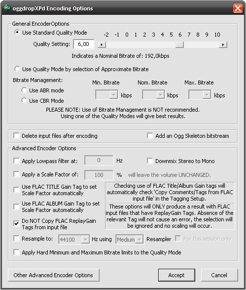

Die Encoding Options, bei denen auch die Übernahme von ReplayGain-Tags aktiviert werden kann, sehen hier folgendermassen aus:
https://www.audiohq.de/articles/audiotranscodierung-windows/oggdrop/03-oggdrop.png
Select Output Directory öffnet diesen schon bekannten Dialog.
https://www.audiohq.de/articles/audiotranscodierung-windows/oggdrop/04-oggdrop.png
Über Tagging, File Renaming, Playlist Creation werden dann noch etwaige Tagging-Einstellungen vorgenommen.
https://www.audiohq.de/articles/audiotranscodierung-windows/oggdrop/05-oggdrop.png
Zum Schluss navigiert man wieder mit dem bevorzugten Dateimanager in das gewünschte Musik-Verzeichnis und startet die Transcodierung der FLAC-Files per Drag'n'Drop.
https://www.audiohq.de/articles/audiotranscodierung-windows/oggdrop/06-oggdrop.png
Test
Nach der Transcodierung erfolgte der obligatorische Test:
https://www.audiohq.de/articles/audiotranscodierung-windows/oggdrop/07-oggdrop.png
Und siehe da, die Übernahme der Metadaten verlief hier erfolgreich!

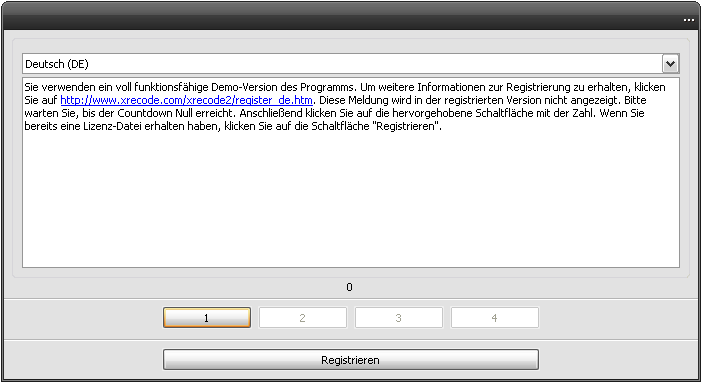

Sobald das Programm aufgerufen wird erscheint erst einmal für einige Sekunden ein sogenannter Nagscreen, der u.a. auf die Registrierungsseite verweist.
https://www.audiohq.de/articles/audiotranscodierung-windows/xrecode/02-xrecode.png
Nach dem Klick auf den jeweils angegebenen Button im Nagscreen startet die Programmoberfläche, welche diverse Einstellungen ermöglicht.
https://www.audiohq.de/articles/audiotranscodierung-windows/xrecode/03-xrecode.png
Dort aktivierte ich bei Einstellungen Zieldatei den Punkt Quellordner festlegen, um den entsprechenden Ordner lokalisieren zu können. Bei vollständigen Zielordner erstellen setzte ich auch noch ein Häkchen, damit die ursprüngliche Ordnerstruktur mit übernommen wird.

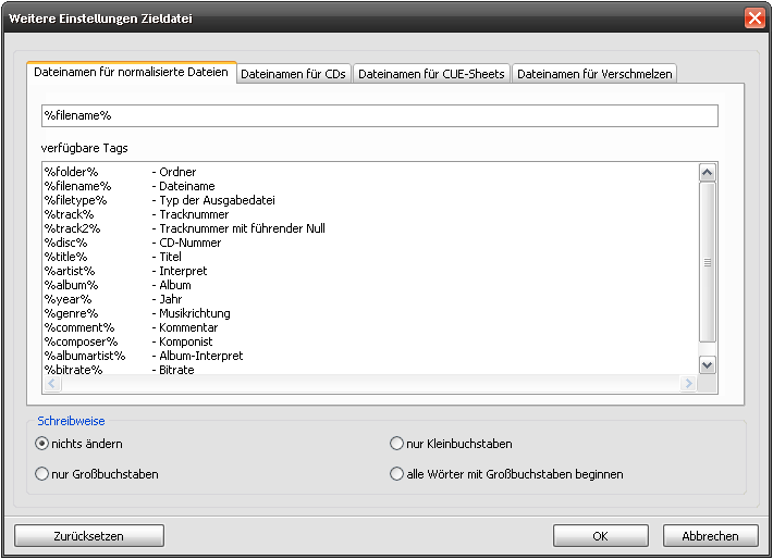

Die Einstellungen neben Schema für Dateinamen beliess ich so, wie ich sie in den einzelnen Reitern vorfand.
https://www.audiohq.de/articles/audiotranscodierung-windows/xrecode/04-xrecode.png
Hinterher schaute ich mir per Klick auf den unten zu findenden Optionen/Aktionen-Button einige der zur Verfügung stehenden Optionen an:

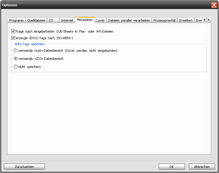

Zuerst die Einstellungen im Reiter Metadaten. (Dort kann man u.a. sehen, dass die MP3-Tags in der Version ID3v2.3 ISO-8859-1 geschrieben werden.)
https://www.audiohq.de/articles/audiotranscodierung-windows/xrecode/05-xrecode.png

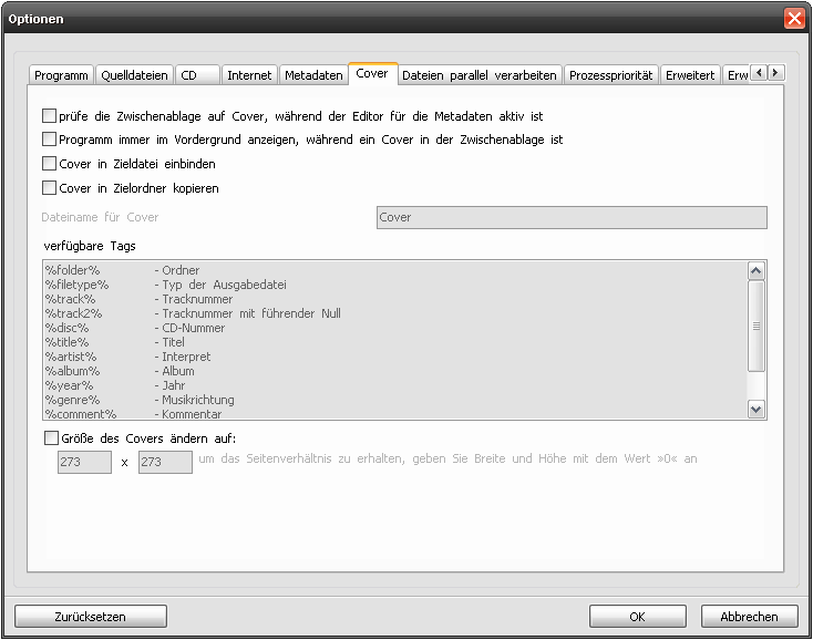

Dann die Einstellungen im Reiter Cover. (Als Bildformate werden JPEG, PNG oder GIF unterstützt.)
https://www.audiohq.de/articles/audiotranscodierung-windows/xrecode/06-xrecode.png

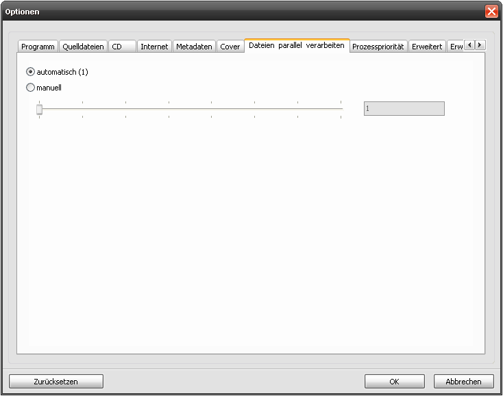

Zum Schluss die Einstellungen im Reiter Dateien parallel verarbeiten.
https://www.audiohq.de/articles/audiotranscodierung-windows/xrecode/07-xrecode.png

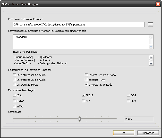

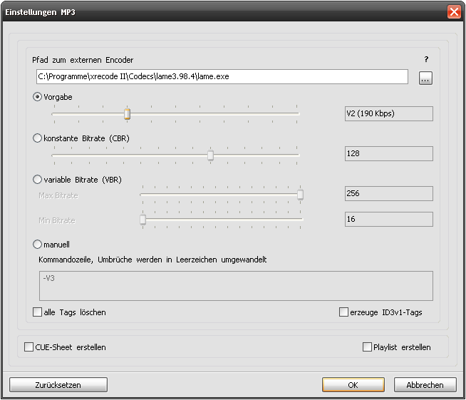

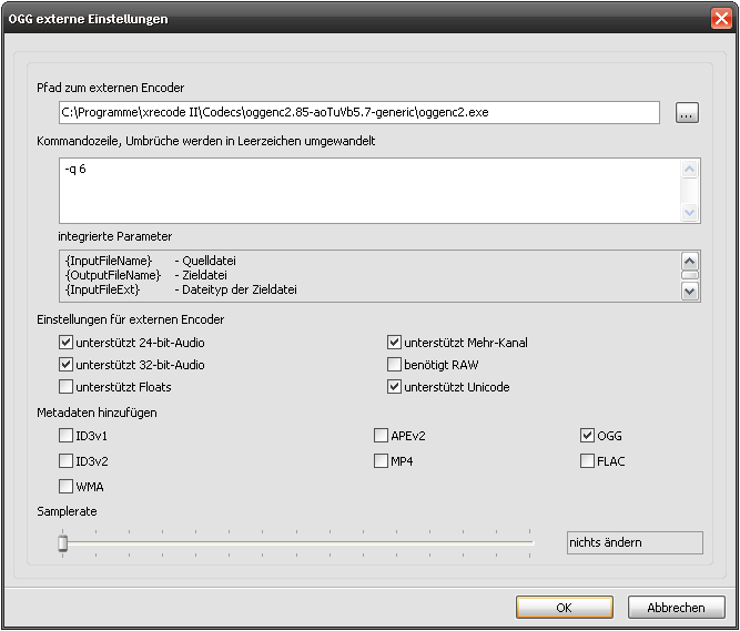

Die Codec-Einstellungen sind erreichbar, wenn man den gewünschten Encoder anklickt. Bei den für den Test massgeblichen Formaten sahen sie folgendermassen aus:
https://www.audiohq.de/articles/audiotranscodierung-windows/xrecode/08-xrecode.png
(LAME)
https://www.audiohq.de/articles/audiotranscodierung-windows/xrecode/09-xrecode.png
(Musepack)
https://www.audiohq.de/articles/audiotranscodierung-windows/xrecode/10-xrecode.png
(Vorbis-intern)
https://www.audiohq.de/articles/audiotranscodierung-windows/xrecode/11-xrecode.png
(Vorbis-extern)

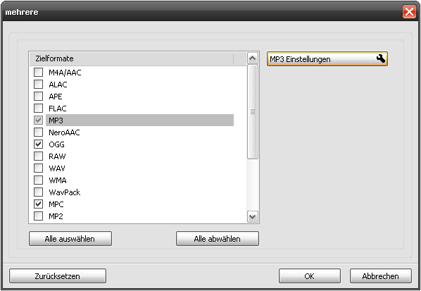

Klickt man mehrere an, öffnet sich ein Fenster, in dem ebenfalls der Zugriff auf die Codec-Einstellungen möglich ist.
https://www.audiohq.de/articles/audiotranscodierung-windows/xrecode/12-xrecode.png
Der Transcodierungsvorgang kann dann, wie oben bereits erwähnt, entweder über das Kontext-Menü des Explorers angestossen werden, sofern die Shell Extension installiert wurde, oder über den Start-Button auf der Programmoberfläche, nachdem die Dateien oder Verzeichnisse mittels Dateien hinzufügen oder Ordner hinzufügen bekanntgegeben worden sind. Alternativ ist auch das Hinzufügen per Drag'n'Drop möglich.

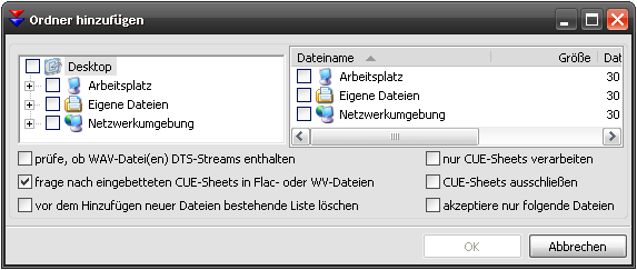

- Hinweis 01: Wenn man für die Bekanntgabe Ordner hinzufügen benutzt, ist es z.B. auch möglich, auf CUE-Sheets zuzugreifen oder nur bestimmte Datei-Typen für die Transcodierung auszuwählen.

Test
Die nachfolgende Überprüfung der erstellten Files verlief im grossen und ganzen positiv, nur die mit oggenc2.exe transcodierte Datei (Vorbis-extern) fiel negativ auf:
https://www.audiohq.de/articles/audiotranscodierung-windows/xrecode/15-xrecode.png
(LAME)

(Musepack)
