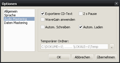

Gehe über Einstellungen | Optionen zum Punkt Audio Mastering und schau nach, ob dort beim Punkt 2s Pause ein Häkchen gesetzt ist. Wenn es so sein sollte, entferne es. Nun sollte burnatonce Audio-CDs unterbrechungsfrei brennen.
https://www.audiohq.de/articles/dau/burnatonce-2s.png
