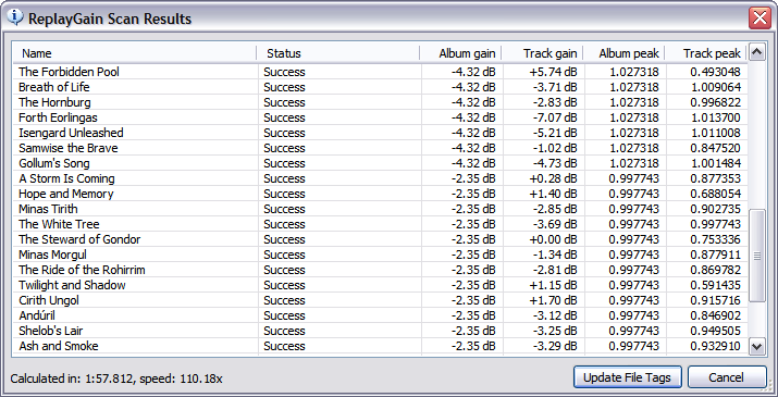

Zuguterletzt sehen Sie ein Ergebnisfenster wie dieses:
user posted image
Bestätigen Sie es per Klick auf Update. Die ermittelten Daten werden daraufhin in den Tags der Audiodateien gespeichert. Sie können dieses Fenster unterdrücken, indem Sie unter Preferences | Advanced | Tools | ReplayGain Scanner die Option Quiet Mode aktivieren. Der Scanner speichert seine Ergebnisse dann sofort.
