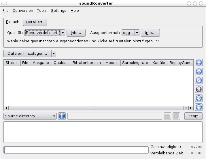

02 Einstellungen.
Nach der erfolgreichen Installation kann das Programm zum ersten Mal aufgerufen werden.
https://www.audiohq.de/articles/soundKonverter/02_oberflaeche.png
Sollte beim Reiter Einfach unter Qualität: die Einstellung Benutzerdefiniert nicht voreingestellt sein, korrigieren Sie dies am besten, um die jeweiligen Codec-Parameter selber definieren zu können. Andererseits können Sie natürlich auch die bei Einfach schon vorhandenen Einstellungsprofile anwenden, sollten dann aber bedenken, dass z.B. die ReplayGain-Funktion nicht abgeschaltet werden kann.
Über Settings | Configure soundKonverter... gelangen Sie dann zu den Einstellungen.

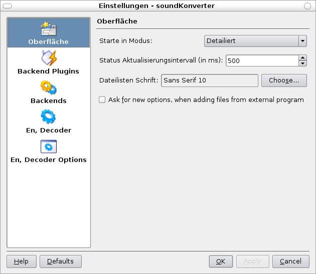

Als erstes wäre zu empfehlen, bei Oberfläche unter Starte in Modus: den Eintrag Detailliert auszuwählen, damit das Programm gleich mit dem entsprechenden Fenster geöffnet wird.
https://www.audiohq.de/articles/soundKonverter/03_einstellungen%2001.png

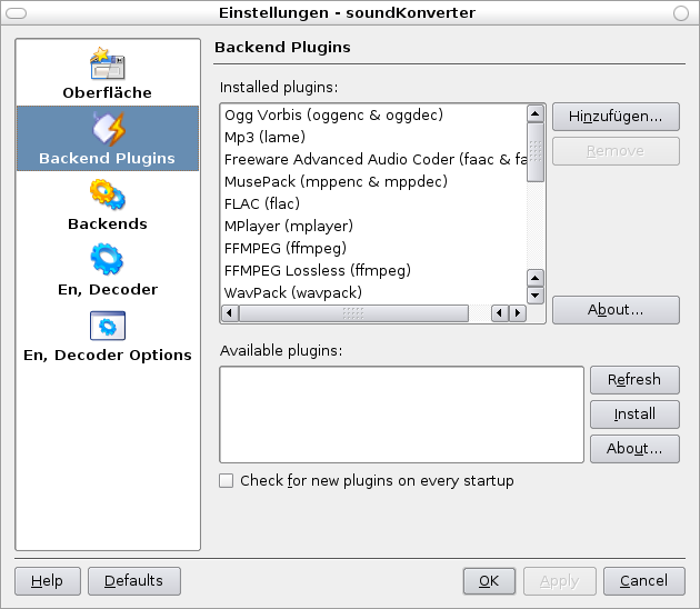

Bei Backend Plugins können Sie überprüfen, welche Plugins vorhanden sind.
https://www.audiohq.de/articles/soundKonverter/04_einstellungen%2002.png

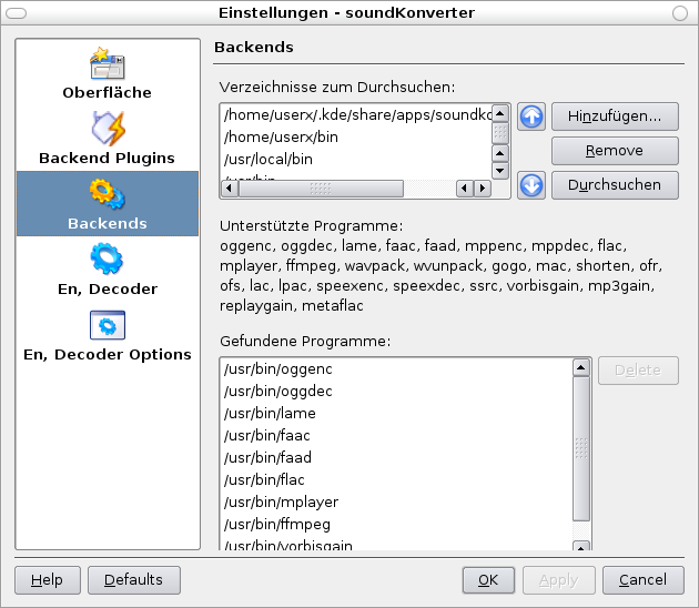

Unter Backends sehen Sie, ob das Programm auf die von Ihnen gewünschten Codecs zugreifen kann.
https://www.audiohq.de/articles/soundKonverter/05_einstellungen%2003.png

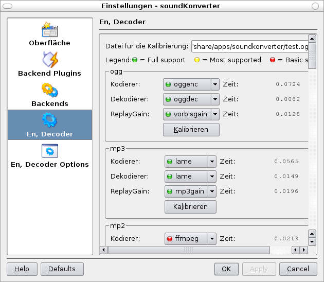

Dann folgt En, Decoder. Hier sind eine nochmalige Überprüfung und eine Kalibrierung der Zeitangaben möglich.
https://www.audiohq.de/articles/soundKonverter/06_einstellungen%2004.png

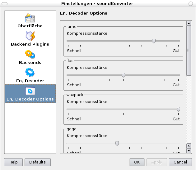

En, Decoder Options erlaubt es, erste Einstellungen für das Verhältnis von Codierungsgeschwindigkeit und -qualität für die entsprechenden Codecs per Schieberegler vorzunehmen.
https://www.audiohq.de/articles/soundKonverter/07_einstellungen%2005.png
Den LAME-Regler habe ich auf den achten Teilstrich verschoben, da er dem von den LAME-Entwicklern empfohlenen Algorithmus -q 2 entspricht. (Während der Veränderung der Reglerposition erscheint die Information, die entsprechende Kalibrierung hinterher nochmals abzugleichen.)

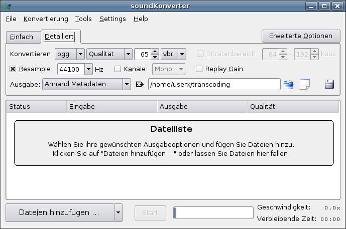

https://www.audiohq.de/articles/soundKonverter/08_praetranscoding.png

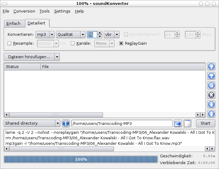

Sollte das gewünschte Endformat Vorbis sein, wählen Sie bei Konvertieren: ogg. Unter Qualität | vbr stellen Sie z.B. 65 ein, was ungefähr der Qualitätsstufe -q 6 entsprechen dürfte. Über Help und What's This? können Sie ein Kontextmenü aufrufen, welches Ihnen beim Linksklick auf das vbr-Fensterchen nähere Informationen zu den Einstellungsraten preisgibt.
Sollte das gewünschte Endformat MP3 sein, wählen Sie bei Konvertieren: mp3. Unter Qualität | vbr stellen Sie z.B. 75 ein, was ungefähr der Qualitätsstufe -V 2 entsprechen dürfte. Auch hier können Sie per Help und What's This? und nachfolgendem Linksklick auf das vbr-Fensterchen nähere Angaben zu den Einstellungen erhalten.
(Möchten Sie jedoch, aus welchen Gründen auch immer, auf die empfohlenen Qualitätseinstellungen des LAME-Codecs verzichten, können Sie von Qualität zu Bitrate wechseln und daneben entweder eine Average Bitrate (abr) oder eine Konstante Bitrate (cbr) einstellen.)
Nun müssen Sie noch entscheiden, ob Sie die konvertierten Files mit ReplayGain versehen wollen oder nicht.
Danach wählen Sie bei Source directory den Eintrag Shared directory und hinterher per Klick auf das Ordnersymbol weiter rechts einen Ausgabeordner, wenn die Enddateien nicht im Ursprungsordner angelegt werden sollen. Danach betätigen Sie den Start-Button, welcher die Transcodierung in Gang setzt.

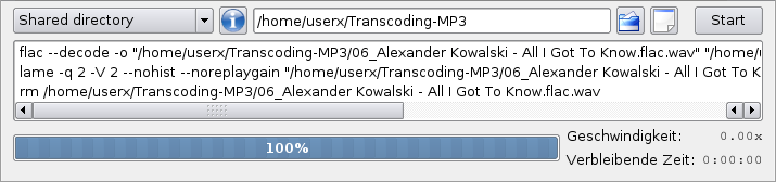

- Anmerkung zu MP3: Auch wenn bei aktivierter ReplayGain-Funktion im Verlaufsfenster '--noreplaygain' erscheint, wird die Datei trotzdem einer ReplayGain-Analyse unterzogen. Lassen Sie sich davon also bitte nicht irritieren. Während der Erstellung wäre noch zu beachten, dass der Codierungsvorgang etwas länger dauert, als es die Anzeige des Fortschrittsbalkens vermuten läßt. Der Vorgang ist erst dann abgeschlossen, wenn oben in der Leiste '100% - soundKonverter' steht.
https://www.audiohq.de/articles/soundKonverter/09_transcoding-mp3a.png
Von der manchmal im Verlaufsfenster erscheinenden Endung '[...].flac.wav' sollten Sie sich ebenfalls nicht irritieren lassen, als Ergebnis erhalten Sie trotzdem eine MP3-Datei.
https://www.audiohq.de/articles/soundKonverter/10_transcoding-mp3b.png

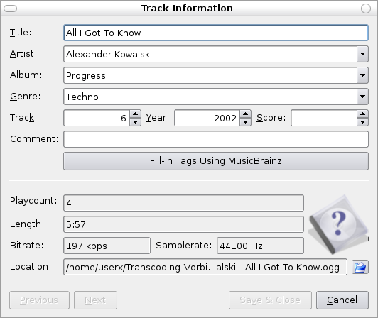

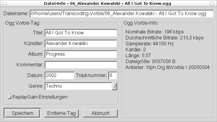

Die Kontrolle der erstellten Datei mit Hilfe von amaroK (Rechtsklick auf den Playlisteintrag und Edit Track Information... wählen) oder XMMS (Rechtsklick auf den Playlisteintrag und Zeige Datei-Info wählen) bestätigt die Übernahme der Metadaten vom FLAC-File während der Transcodierung.
https://www.audiohq.de/articles/soundKonverter/11_vorbis-amarok.png
(amaroK)
https://www.audiohq.de/articles/soundKonverter/12_vorbis-xmms.png
(XMMS)

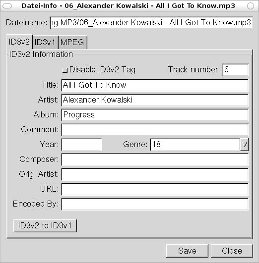

Wie schaut es nun bei der MP3-Datei aus? Die auf dem gerade beschriebenen Weg erfolgende Kontrolle mit amaroK hinterlässt erst einmal einen guten Eindruck. Eine Kontrolle per XMMS zeigt aber, dass zwar der ID3v1-Tag wie erwartet ausgefüllt wurde, der Eintrag des ID3v2-Tags jedoch nicht, was ich schade finde. Weiteres dazu im Fazit.
https://www.audiohq.de/articles/soundKonverter/13_mp3-amarok.png
(amaroK)

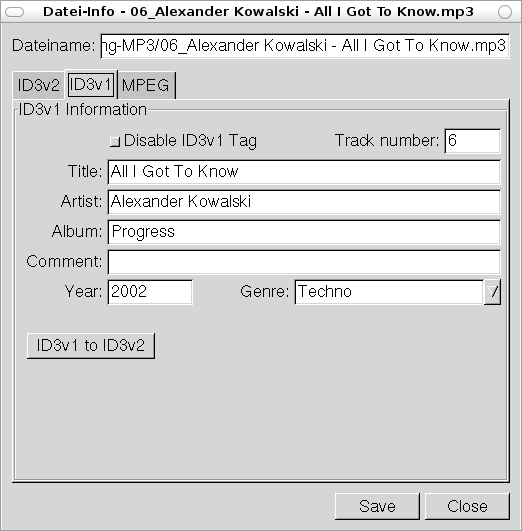

https://www.audiohq.de/articles/soundKonverter/14_mp3-xmmsa.png
(XMMS-ID3v1)
https://www.audiohq.de/articles/soundKonverter/15_mp3-xmmsb.png
(XMMS-ID3v2)

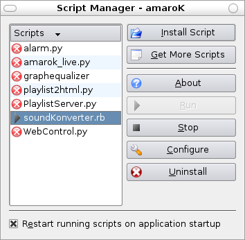

05 soundKonverter in amaroK einbinden.
Vorhin wurde von mir schon angesprochen, dass soundKonverter per Script in amaroK eingebunden werden kann, was auf recht unkomplizierte Weise möglich ist.
Nach dem Start des Programms gehen Sie über Tools zum Script Manager.
https://www.audiohq.de/articles/soundKonverter/16_amarok-script.png
Dort wählen Sie den Eintrag soundKonverter.rb und aktivieren ihn per Klick auf den Run-Button. Danach markieren Sie evtl. noch die Funktion Restart running scripts on application startup damit das Plugin beim Programmstart sofort zur Verfügung steht. Nun können Sie jederzeit per Rechtsklick in das Playlistfenster auf den Kontextmenü-Eintrag 'soundKonverter' zugreifen.

Innerhalb des von mir selbst gesetzten Rahmens funktionierte alles bis auf die Übernahme der ID3v2-Tags beim MP3-Format zuverlässig. Die Konvertierung kompletter Albeninhalte bereitete bei mir ebenfalls keine Probleme. Was die während der MP3-Erstellung auftretenden kleinen 'Macken' im Verlaufsfenster anbelangt, denke ich, dass man über sie erst einmal hinwegsehen kann. Aller Wahrscheinlichkeit nach dürften sie bei den Nachfolgeversionen auch bald der Vergangenheit angehören.
Schön wäre es, wenn zukünftig auch die ID3v2-Funktionalität sauber arbeitet. Weiterhin würde ich es nicht schlecht finden, bei LAME unkompliziert auf die Qualitätsstufen inklusive der '–vbr-new'-Einstellungen zugreifen zu können. Für Vorbis trifft die Aussage in Bezug auf die Presets ebenfalls zu. Wie es bei anderen Formaten aussieht entzieht sich meiner Kenntnis, weil mich entsprechende Tests eher sekundär interessierten. Auch dies möchte bitte nicht als allgemeine Wertung verstanden werden. ;)

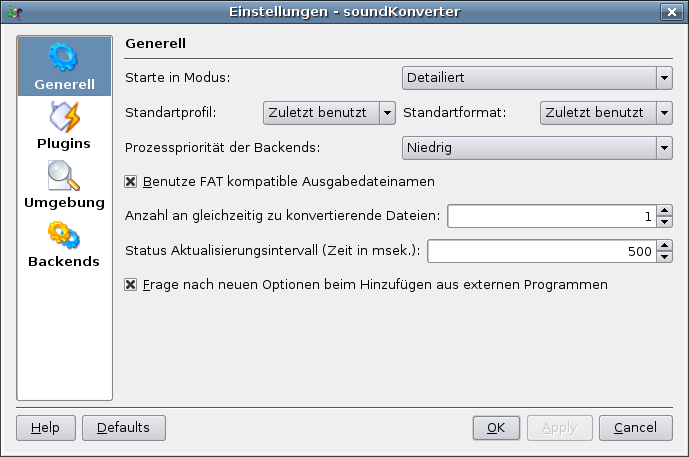

Der Eindruck in Sachen aufgeräumter Oberfläche bestätigt sich auch, wenn man (immer noch in Englisch) über Settings zum Einstellungsmenü (sprich: configure soundKonverter) vordringt.
https://www.audiohq.de/articles/soundKonverter/03_soundkonverter_02.png
Hier habe ich bei Starte in Modus: natürlich wieder Detailliert gewählt. Ob man nun die FAT-Konformität aktivieren mag, sollte man selber entscheiden. Bei Anzahl an gleichzeitig zu konvertierende(n) Dateien: trifft das Gleiche zu.

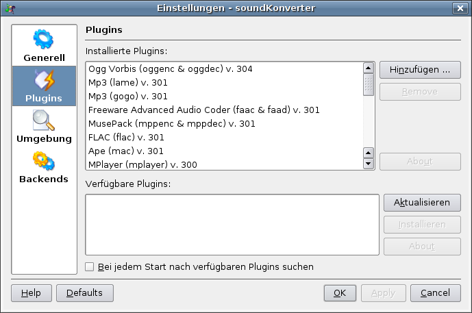

Plugins dürfte sich wohl selbst erklären.
https://www.audiohq.de/articles/soundKonverter/05_soundkonverter_02.png

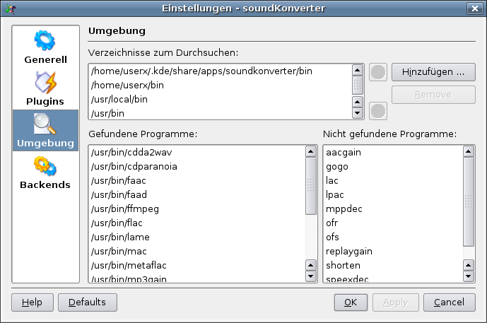

https://www.audiohq.de/articles/soundKonverter/06_soundkonverter_02.png
Backends wurde auch auf das Wesentliche reduziert. Positives Detail: Wenn man nun z.B. bei Lame unter Stärke den Regler bewegt, kann man sofort erkennen, welchen Algorithmus man infolgedessen angewählt hat. Ausserdem kann man hier nun auch u.a. die interne Replay Gain-Funktion von Lame aktivieren. Bei CD Ripper: habe ich natürlich cdparanoia ausgewählt, auch wenn ich da b.a.W. erst einmal Grip in Kombination mit einem entsprechenden Laufwerk weiterhin den Vorrang gebe. Doch egal: Für einen quick & dirty-Rip sollte die getroffene Entscheidung allemal ausreichen.

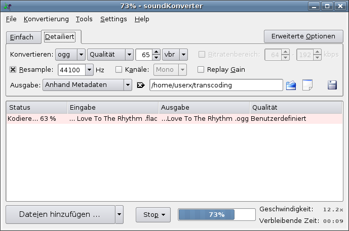

Die Umwandlung nach Hinzufügen der Test-Datei per Drag and Drop funktionierte bei mir (Gnome-Oberfläche) nicht, dafür aber über den Dateien hinzufügen ...-Button. (Unter KDE mag dies a.W.n. anders ausschauen.)
https://www.audiohq.de/articles/soundKonverter/07_soundkonverter_02.png

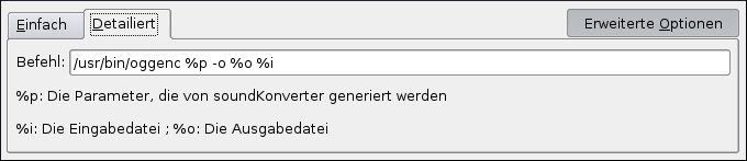

Der Sinn von Erweiterte Optionen erschloss sich mir da übrigens erst einmal nicht so recht, da das Einfügen entsprechender Codec-Kommandozeilen zu keinem brauchbaren Ergebnis führte. Aber evtl. mag ich da auch nicht all zu experimentierfreudig gewesen sein.
https://www.audiohq.de/articles/soundKonverter/08_soundkonverter_02.png

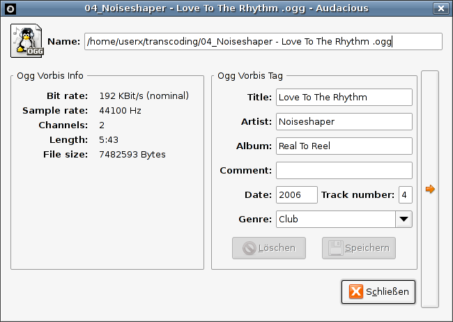

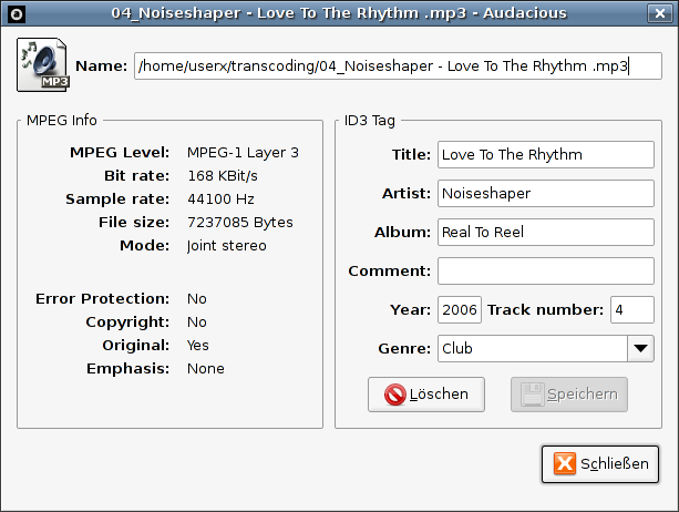

Die Überprüfung der Test-Ergebnisse mittels Audacious verlief erfolgreich. (Beim MP3-Check hatte ich die ID3v2-Funktion beim ersten Mal de- und danach aktiviert.)
https://www.audiohq.de/articles/soundKonverter/09_soundkonverter_02.png
(Test: Vorbis)
https://www.audiohq.de/articles/soundKonverter/10_soundkonverter_02.png
(Test: MP3)

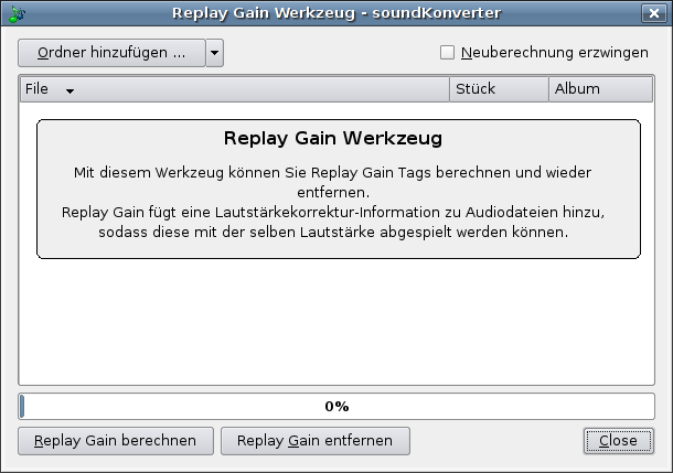

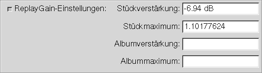

Während der ersten Besprechung wurde von mir das über Tools zu erreichende Replay Gain Werkzeug nicht erwähnt. Mit seiner Hilfe können die Inhalte kompletter Ordner mit Gain-Tags versehen werden. Anders herum kann man sie dann auch wieder entfernen.
https://www.audiohq.de/articles/soundKonverter/11_soundkonverter_02.png

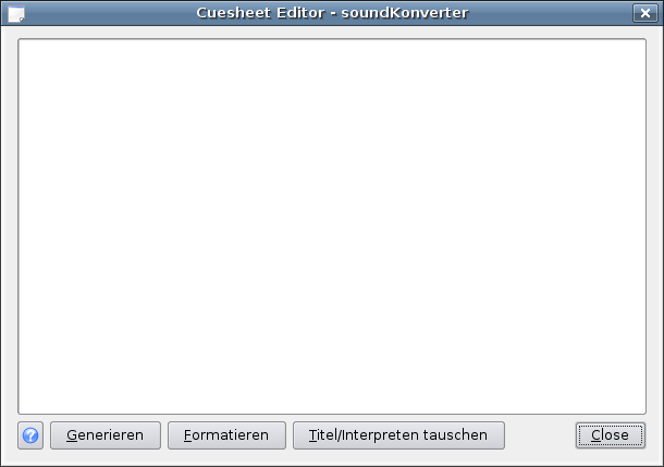

In Bezug auf die Rip-Funktion sollte noch erwähnt werden, dass ebenfalls über Tools ein Cuesheet Editor zur Verfügung steht.
https://www.audiohq.de/articles/soundKonverter/12_soundkonverter_02.png
