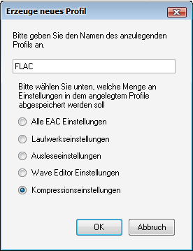

Ich würde gerne mit EAC CD Tracks für unterschiedliche Zwecke sowohl als Flac als auch als MP3 Dateien rippen. Kann ich bei EAC irgendwo flexibel (also mit einem/wenigen clicks) das Kompressionsverfahren umstellen (also ohne die ganzen in der Anleitung beschriebenen Einstellungen zu machen), nachdem ich diese einmal eingerichtet habe?
Re: EAC Kompressionsverfahren wechseln ohne Einstellungen ändern zu müssen
Dazu dienen die Schaltflächen unten in der Statusleiste. Nach einem Klick auf Neu können die Kompressionseinstellungen unter einem eigenen Profilnamen gespeichert und anschließend über das Auswahlfeld gewechselt werden (Screenshot).
MP3s kannst du jedoch genauso gut aus den FLAC-Dateien erzeugen, anstatt dein Laufwerk doppelt zu belasten. Am besten erst dann, wenn sie tatsächlich benötigt werden, z.B. beim Streaming oder zur Übertragung auf andere Speichermedien oder Geräte. Von Archiven in mehreren Formaten rate ich ab, da der Folgeaufwand meist nicht mitbedacht wird, etwa die Synchronisierung von Tags.
