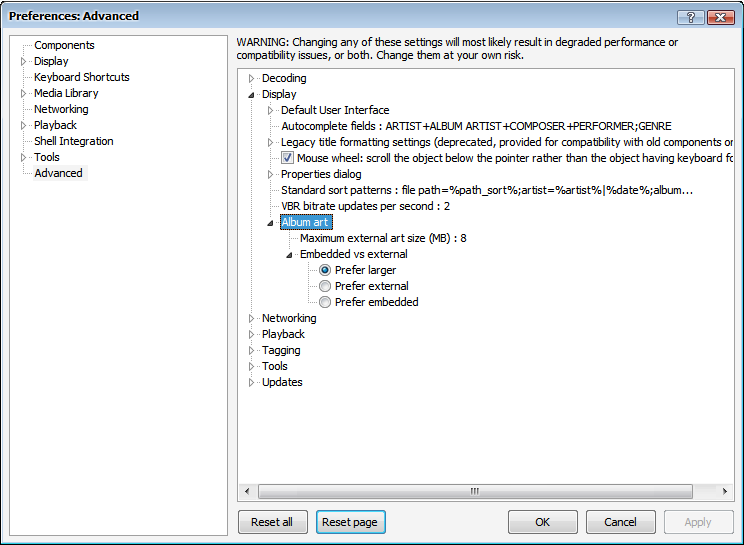

So genanntes Embedded Album Art wird ebenfalls unterstützt. Haben Sie Bilder sowohl eingebettet als auch in Dateiform vorliegen, dann wählt foobar2000 nach (Datei-)Größe aus und lädt das jeweils größere Bild. Dies ist insofern sinnvoll, als dass in den Dateien häufig kleinere Kopien von geringerer Qualität gespeichert werden. Sie können dieses Verhalten jedoch unter Preferences | Advanced | Display | Album Art verändern:
https://www.audiohq.de/articles/foobar/albumart/albumart-preferences-advanced.png
Auch eine maximal akzeptierte Dateigröße lässt sich hier festlegen, um lange Ladezeiten bei sehr großen Bilddateien zu vermeiden.
