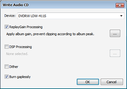

Rufen Sie anschließend im Kontextmenü (Rechtsklick) der Tracks den Befehl Convert | Write Audio CD auf. Es erscheint folgendes Fenster, in dem Sie oben das zu verwendende Laufwerk festlegen können:

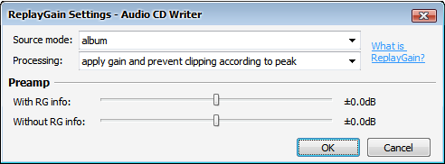

Um zuvor mit dem ReplayGain-Scanner ermittelte Tags zur Lautstärkeanpassung zu verwenden, aktivieren Sie die Option ReplayGain Processing und klicken Sie auf die daneben liegende Schaltfläche mit den drei Punkten. Es öffnet sich ein Dialogfenster, dessen Einstellungsmöglichkeiten mit denen für die Wiedergabe identisch sind:

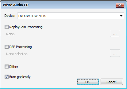

Wofür Sie sich hier entscheiden, hängt vor allem davon ab, wie die ausgewählten Tracks zueinander in Beziehung stehen. Um eine bit-identische Kopie einer ausgelesenen CD zu erzeugen, lassen Sie ReplayGain deaktiviert. Ist eine Angleichung an andere gebrannte CDs erwünscht, dann ist der Album-Modus die geeignete Wahl, um gewollte Dynamikunterschiede zwischen den einzelnen Tracks beizubehalten. Aus unterschiedlichen Quellen zusammengestellte Titel hingegen dürften vom Track-Modus profitieren.
Clipping spielt hauptsächlich bei verlustbehaftet komprimierten Quelldateien wie MP3s eine Rolle, kann aber auch durch die Anpassung von sehr leisen Tracks auftreten. Haben Sie unter Processing einen der Einträge mit "prevent clipping" ausgewählt, dann wird es anhand der Peak-Werte erkannt und durch eine zusätzliche Verringerung der Lautstärke vermieden.
Die Referenzlautstärke von 89 dB kann mit Hilfe der Preamp-Regler nachjustiert werden, wobei sich der zweite auf Dateien bezieht, die keine ReplayGain-Tags beinhalten und daher gegebenenfalls etwas in ihrer Lautstärke reduziert werden sollten.

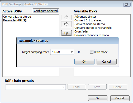

DSP Processing
Ebenfalls ist es möglich, DSP-Effekte auf die zu schreibenden Audiodaten anzuwenden. Quellen mit höheren Samplingraten oder mehr als zwei Kanälen könnten Sie so beispielsweise auf CD-kompatible 44,1 kHz und Stereo reduzieren:
Dither
Dither empfiehlt sich für Quelldateien, die in Auflösungen von über 16 Bit vorliegen.
Burn gaplessly
Diese Option dient dazu, Tracks ohne störende Pausen beim Trackwechsel zu brennen, was beispielsweise bei Live-CDs oder Konzeptalben von Bedeutung ist. Lassen Sie sie am besten immer aktiviert.
Brennen
Stellen Sie sicher, dass eine leere CD im Laufwerk liegt, und klicken Sie auf OK. Die selektierten Tracks werden daraufhin decodiert und gebrannt. Als Schreibgeschwindigkeit wird dabei automatisch der höchste vom Laufwerk unterstützte Wert gewählt.
